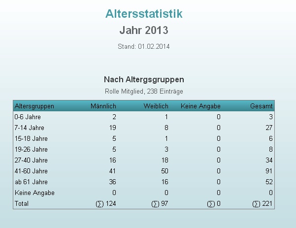

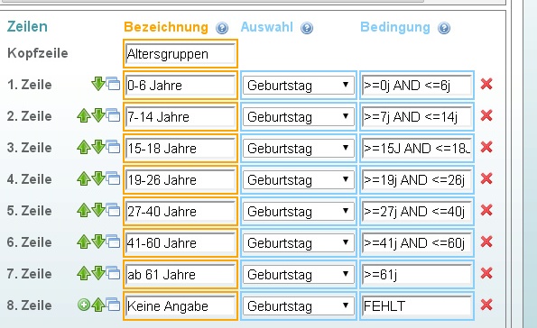

Re: Fehler beim Auswerten des Geburtsdatum
Hallo kcs
Danke erst mal für die schnelle Antwort, war den ganzen Tag auf einer Fortbildung zur Zukunft der traditionellen Sportvereine. Ich arbeite das mal LIFO ab:
Ja, da gab es Überlappungen, Hier nun die neue Abfrage:
und dann das Ergebnis:
Bei einer Gesamtheit von 238 werden nur 221 erfasst.
Viele Grüße aus dem Norden.
Norbert
Norbert
- Die Abfrage
- alt2.jpg (99.95 KiB) 32671 mal betrachtet
- Hier das Ergebniss
- alt1..jpg (53.56 KiB) 32671 mal betrachtet

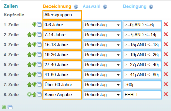

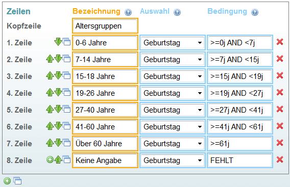

Hallo Norbert
Habe den Fehler möglicherweise gefunden:
<=26j bedeutet, vor und bis zum 26. Geburtstag und leider nicht bis zum vollendeten 26. Altersjahr.
Die Bedingung müsste also in diesem Fall <27j Jahre lauten.
Funktioniert, wenn du die Bedingungen entsprechend umformulierst?
Gruss
kcs
Gruss
kcs
- amdep_alterstatistik.PNG (43.49 KiB) 32585 mal betrachtet
Hallo kcs,
ja, probieren geht über studieren! Du hast recht, das ist das Problem an dieser Stelle. Die Zahlenwelt ist nun identisch mit den Jahrgangszahlen und meiner eigenen Statistik.
Logisch ist das aber noch nicht ganz: <= 26j ist mathematisch identisch mit <27j, aber muss eine Programmiersprache, wie PHP mit der Mathematik identisch sein? Könnte PHP so denken: Ermittle die Tagedifferenzen zwischen Geburtsdatum und aktuellem Datum, diese Lebenstage teile durch 365,25 (wegen des Schaltjahres) und was dann raus kommt wird mathematisch gerundet und schon sind alle Personen, die die älter als 26,55 Jahre sind 27 geworden.
Egal mit der "kleiner" Abfrage sollten die Sportbünde zufrieden sein.
Bleibt nur noch die Frage, warum diese Personen in der Geburtstagsliste erst gar nicht auftauchen.
Viele Grüße und noch mal herzlichen Dank!
Norbert
