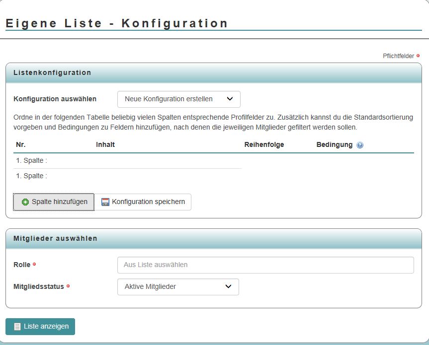

Hallo, bei unserer Installation stelle ich fest, dass man nur mit der Rolle Webmaster eigene Listen erstellen und anzeigen kann. Wie kann ich erreichen, dass ich auch einer andere Rolle (z. B. Vorstand) das Recht einräume, eigene Listen anzulegen?

Hallo, also bei uns kann ein Mitglied zwar "Eigene Listen" aufrufen, aber dann keine Felder hinzufügen; beim Klick auf das grüne + tut sich nix... :-(

bei uns habe ich ein ähnliches Verhalten (Version 3.1.1, ist aber leider schon länger so)
Ein User ohne besondere Rechte kann keine eigene Listen erstellen, im Formular lassen sich keine Felder auswählen.
Wenn ich den User in eine Rolle mit "Profildaten aller Benutzer bearbeiten" aufnehme, werden die Felder angezeigt.

Ich habe auch schon mal die Tabellen adm_lists und adm_list_columns gelöscht und aus der Standardinstallion eingespielt - hat leider nichts gebracht :-(
