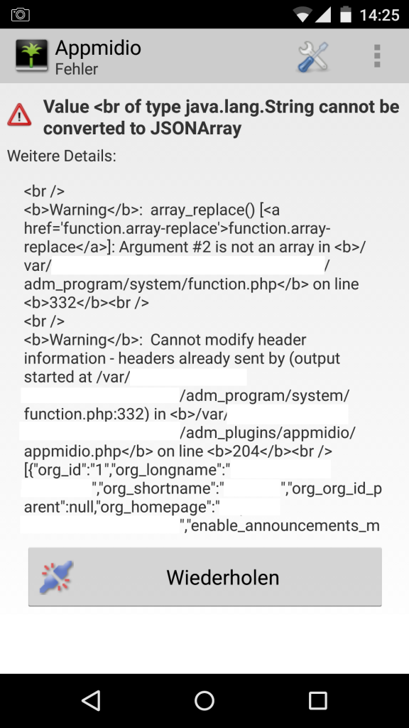

Konfiguriere ich nun die App auf meine Admidio-Webseite mit einem Android-Smartphone,
kommt folgende Fehlermeldung (s.h. Anhang). Admidio Version 3.0.1...
Könnt Ihr mir dazu etwas sagen bzw. auch Abhilfe schaffen?
Besten Dank im Voraus für Eure Bemühungen
und schöne Grüße
Thomas

ich hab mir mal das Plugin angeschaut, da der Fehler beim Aufruf einer Admidio-Standard-Funktion auftritt. Ich habe den Aufruf im Plugin mal angepasst. Tauscht mal bitte die Datei aus dem Anhang im Pluginordner aus, dann sollte der Fehler hoffentlich weg sein.
- appmidio.php.zip
- (3.02 KiB) 1714-mal heruntergeladen

hab Admidio auf die Version 3.0.2 aktualisiert und die aktuellste Appmidio-Version installiert. Plugin ist korrekt installiert, QR-Code wird angezeigt.
Trotzdem erhalte ich beim Start der Android-App (auch diese neu installiert) den Fehler im Screenshot.
Danke!
Danke!
- AppmidioFehler.png (185.45 KiB) 37557 mal betrachtet
Re: Appmidio Anmelde Probleme
wenn du die appmidio.php (oben am 2.9. angehängt) tauscht, dann kannst du dich zumindest mal anmelden.
Zuletzt geändert von thomasb am 16. Sep 2015, 16:16, insgesamt 1-mal geändert.
Hat geklappt, Fehler tritt aber nach wie vor bei der Listenansicht auf.
