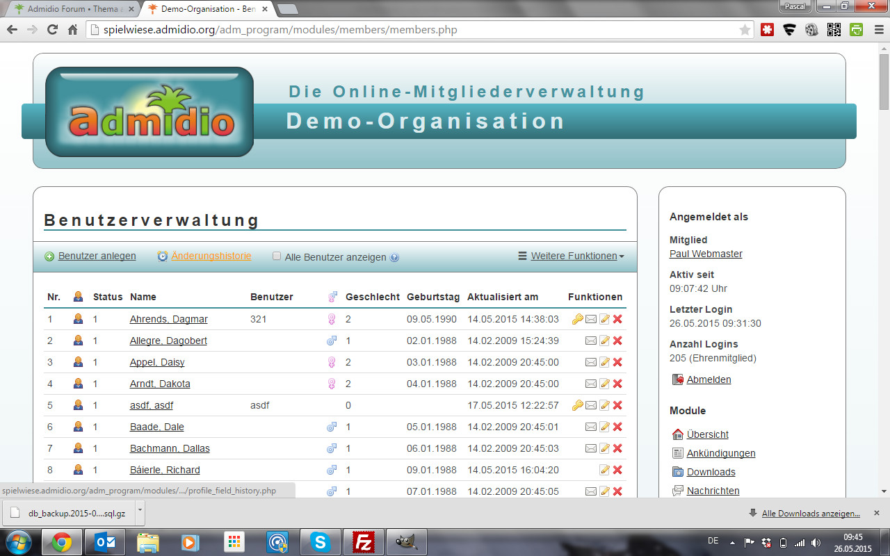

Ich vermisse die Suchfunktion in der Benutzerverwaltung. Es ist Zeitaufwändig, wenn ich bis zum gesuchten Benutzer scrollen muss.

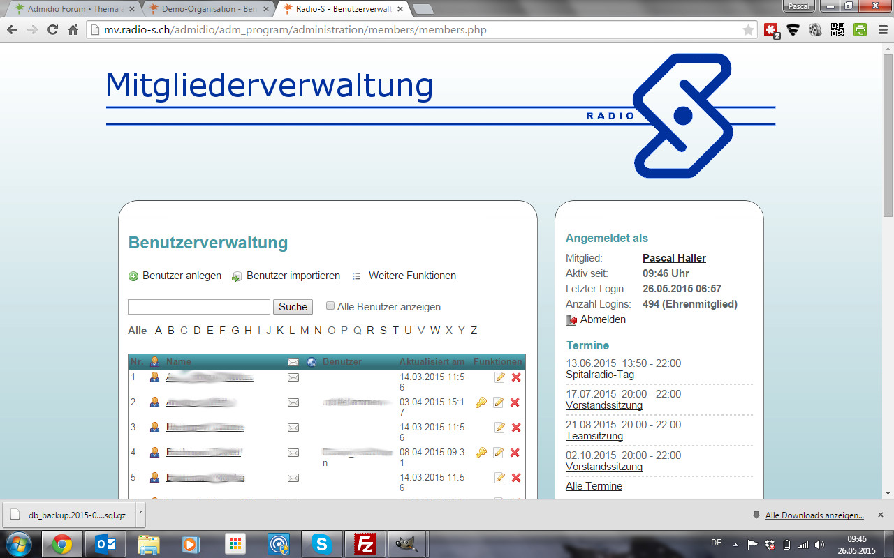

Ja ich meine schon die 3.0 in der 2er Version ist die Suchfunktion ja auch vorhanden. In der 3er Version auf der Spielwiese finde ich keine Suchfunktion.

Ok das liegt dann wohl am Browser. Im Firefox sehe ich das Suchfeld im Chrome Browser ist dies nicht sichtbar. Woran liegt das?
