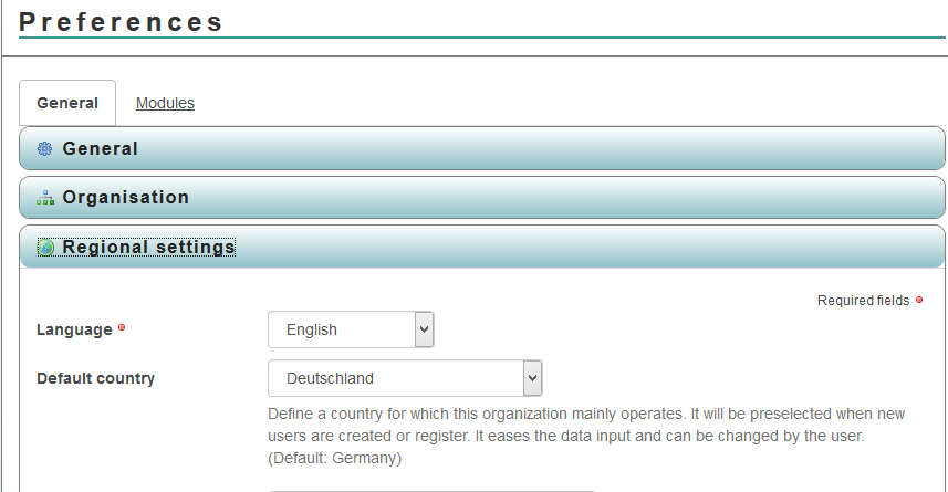

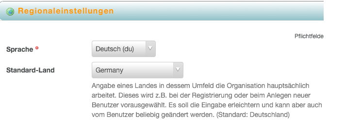

jetzt wird es ganz kurios, es hängt teilweise mit dem Browser und der gewählten Sprache zusammen. Alle Szenarien habe ich auf der Spielwiese nachgestellt:
Wenn ich "Deutsch (du)" wähle, wird dies am PC mit Firefox auch richtig dargestellt (Deutsch - Deutschland - Deutschland. Am iPad (Safari) steht als Land dann aber Germany drin:
Wenn ich "English" wähle, wird dies am iPad richtig dargestellt (English - Germany - Germany). Am PC ( (Firefox) steht als Land und Default Germany (teilweise aber auch Deutschland) drin:
Ich hoffe ich konnte dich mit den Screenshots näher an das Problem führen.
Gruß Offe
