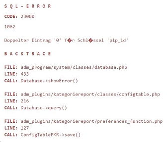

Giovanni9030
Beiträge: 247
Re: Kategoriereport - Summenspalte?
Beitrag von Giovanni9030 »
rmb hat geschrieben: das Plugin Kategoriereport ist geändert.
Auf der Doku-Seite des Plugins gibt es einen Link zum Sourcecode auf GitHub. Über "Download Zip" kann man hier die aktualisierte Version herunterladen.
Hallo rmb,
habe das geänderte Plugin ausprobiert, aber leider untenstehende Fehlermeldung bekommen, sobald ich die Einstellungen des Plugins abspeichern wollte.
LG Hans
