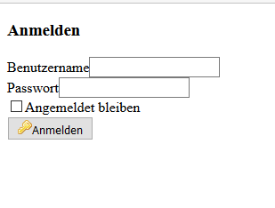

Einloggen geht auch wieder, jetzt besteht nur noch das Problem, dass ich unangemeldet auf der index.php nur das unhübsche Login-Fenster sehe und nicht wie früher, die Übersichtsseite. Ich habe mal ein Bildchen angehängt, der Rest der Seite ist weiß.

Re: Update von 3.1.8 funktioniert nicht
1. Die SQL-Anfrage in der login_form.php von rol_administrator auf rol_webmaster
Das sollte nicht notwendig sein.
Versuch das jetzt rückgängig zu machen. Dann wird die Seite vermutlich wieder funktionieren
Hoffe dass das auch der fix für Offe ist: https://github.com/Admidio/admidio/comm ... eff5e5834e
