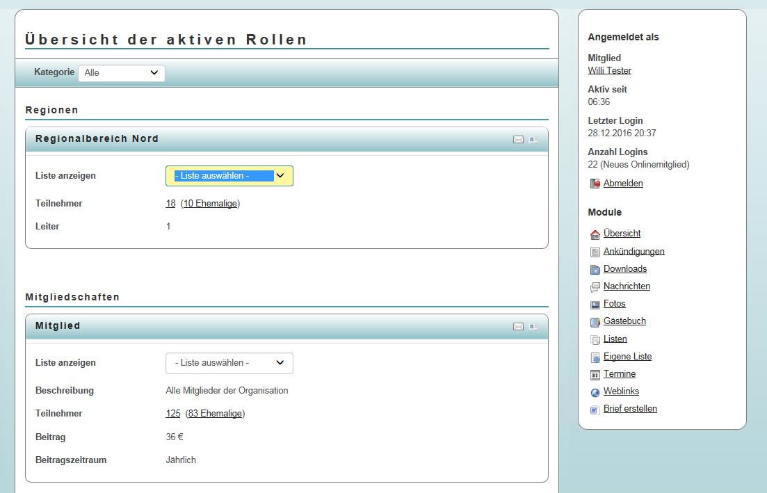

Guten Morgen Hans,
das hatte ich auch schon gemacht - schau mal meinen Screenshot: Mein "Willi Tester" ist mein ordinäres "Test-Mitglied", Mitglied in den Rollen Mitglieder und Regionalbereich Nord. Wenn dieser jetzt auf "Listen" geht werden ihm entsprechend die Auswahl zur Listenansicht angezeigt. Unter anderem die Teilnehmer einer Liste und !!!! die (xx Ehemalige). Klickt er nun auf die Ehemaligen werden ihm die inkl. Adresse angezeigt.
In den Rollen ist eingestellt dass er "Nur Rollenmitglieder" sehen drf und "Nur an Rollenmitglieder" schreiben darf.
Wie kriege ich jetzt diese "Ehemaligen" weg...
Vielen Dank noch mal...
Stefan
Screenshot Ehemalige.JPG (78.66 KiB) 24575 mal betrachtet
