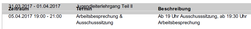

ich lasse mir die Termine in der kompakten Ansicht "Beschreibung" ausgeben und wandele diese dann in ein PDF zB mittels http://freehtmltopdf.com/ (habe auch schon https://www.html2pdfrocket.com probiert, gleiches Ergebnis). Auf Seite 1 sieht alles gut aus. Ab Seite 2 des PDFs ist der Table Body aber in den Table Head hinein gerutscht. Anbei ein Screenshot, wie das aussieht. Vermute, dass es irgendwo ein kleiner Bug ist, habe ich nicht finden können wo der steckt. Aufgefallen ist mir im Source der Seite, dass Admidio das thead-Tag nicht wieder schließt. Es kommt direkt nach dem </tr> das <tbody> Tag, vielleicht hängt es daran:
</th></tr><tbody ><tr class="" ><td style="text-align: center;" >
2016-12-29 22_56_44.png (17.34 KiB) 12654 mal betrachtet

vielen Dank für den Hinweis mit dem nicht geschlossenen thead. Der Fehler ist dann in der 3.2.1 behoben.
https://github.com/Admidio/admidio/issues/474
Probier dann bitte noch einmal die PDF-Erstellung aus.

habe es eben mit 3.2.2 getestet. thead wird jetzt geschlossen, das PDF sieht aber leider noch immer so aus wie vorher, dass auf Seite 2 Header und Body in einander gerutscht sind.
Re: Table Body rutscht in Table Header ab Seite 2 des Drucks
Ich kann keinen Fehler unserer seits finden. Das HTML ist richtig aufgebaut.
