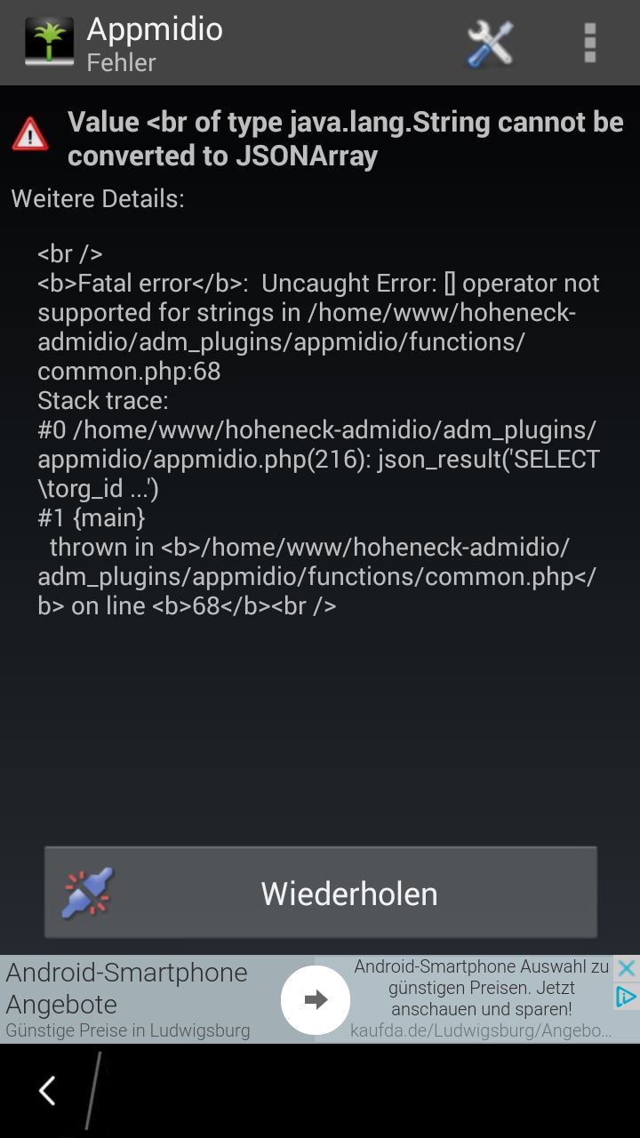

nachdem wir die Webserver auf die PHP-Version 7.1.4 umgestellt haben, konnte sich die Appmidio-App nicht mehr anmelden. Das Ganze endete mit der Fehlermeldung:
end of input at character 0
Nachdem wir die Server wieder zurück auf die PHP-Version 7.0.18 gestellt haben, funktioniert die App wieder wie gewohnt ohne Fehler.
In Admidio selbst konnten wir bisher nichts auffälliges mit der neuesten PHP-version feststellen.

Re: Appmidio PHP-Version 7.1.4
Hallo XimeX,
Ich hänge es als Datei an.
- appmidio-app.jpg (103.23 KiB) 28943 mal betrachtet
Die Log-Datei ist zu groß. Wie kann ich sie Dir senden?
Hallo Ekkehard,
ich habe den Fehler gefunden und behoben.
Bitte lade mal die Version 1.6.1 herunter und probier es damit aus: https://www.admidio.org/dokuwiki/doku.p ... s:appmidio
funktioniert perfekt mit PHP-Version 7.1.4.
Vielen Dank!
Vielen Dank!
