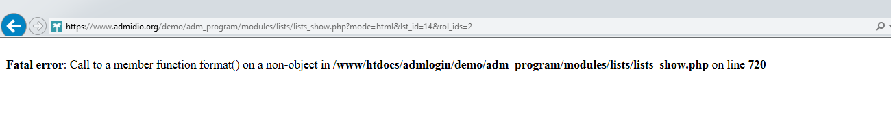

Habe jetzt Debugging eingeschaltet und erhalte folgende Meldung:
Fatal error: Call to a member function format() on boolean in /home/biennaje/www/public_html/admidio/adm_program/modules/lists/lists_show.php on line 720

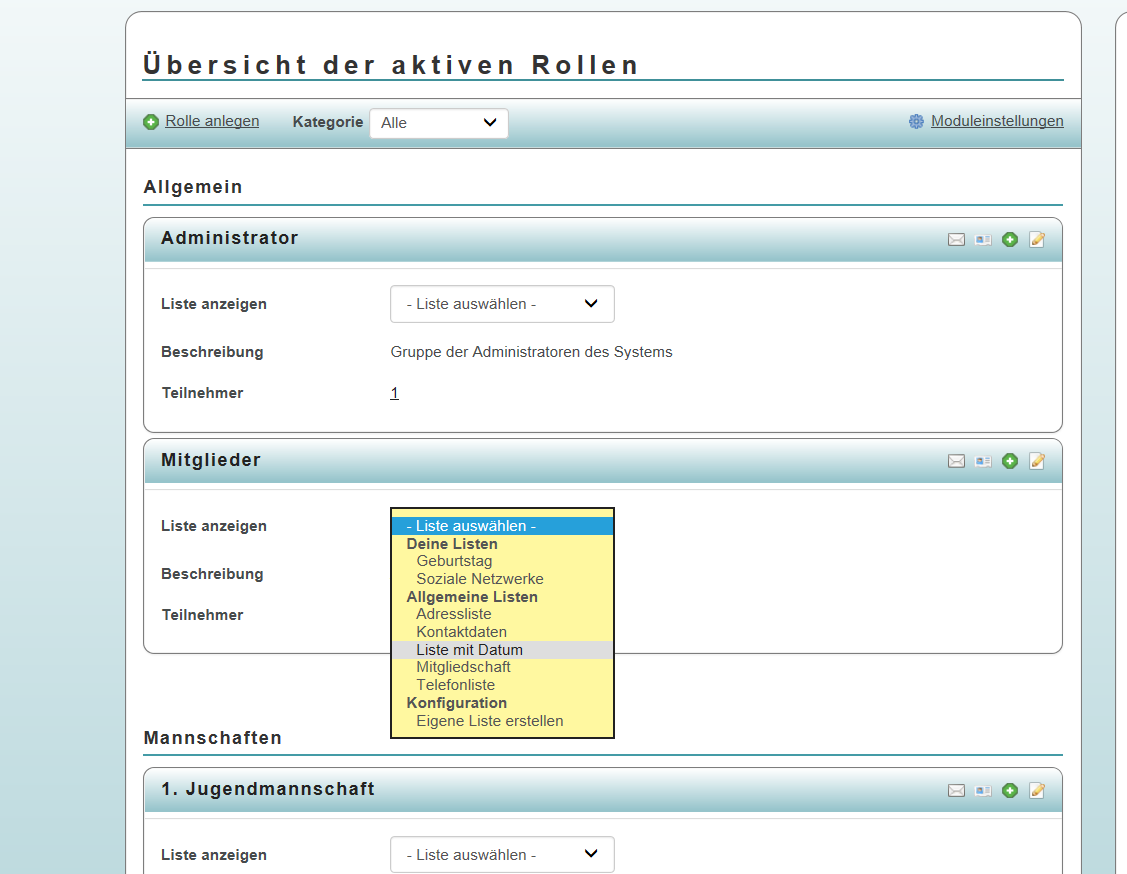

Re: Http Fehler 500 bei Starten Liste mit Datum
Hallo zäme,
Konnte jetzt Fehler in der Demorganisation von Admidio nachstellen.
Wenn ich diese Liste aufruft, dann kommt derselbe Fehler, wie bei uns.
Ich weiss jetzt auch wie es zustande kam.
Habe neues Feld aufgenommen, dieses fälschlicherweise als Text 100 angelegt.
Danach es in Datum geändert.
Wenn man dann dieses Datum in eine Liste aufnimmt, dann kommt es zu dem Fehler.
Wenn man Datentypen ändern kann, dann sollte es auf der DB auch entsprechend initialisiert werden, so dass es nicht beim aufrufen einer Liste zum Fehler kommt.
- Resultat des Fehlers
- Fehler2.png (16.66 KiB) 32781 mal betrachtet
- So selektiert man die Liste
- Fehler_Datum.png (66.76 KiB) 32781 mal betrachtet
