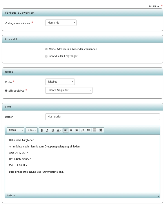

Hallo Community,
das Plugin ist insgesamt sehr schön, übersichtlich und genau was ich benötige.
Leider funktioniert es nicht richtig.
Ich nutze die Standardvorlage demo_de, Rolle: Mitglieder, Status: Aktive Mitglieder.
Bereits beim schreiben im Editor fügt dieser zusätzlich eine extra Zeile ein, nachdem man Enter drückt.
Wenn ich das heruntergeladene Dokument ausdrucke möchte bzw. anschaue, habe ich mehrere leere Zeilen zwischen dem Text.
So das ich selbst bei kurzen Briefen über 2 Seiten komme.
So sieht es im Editor aus
written communication edit.jpg (87.39 KiB) 28637 mal betrachtet

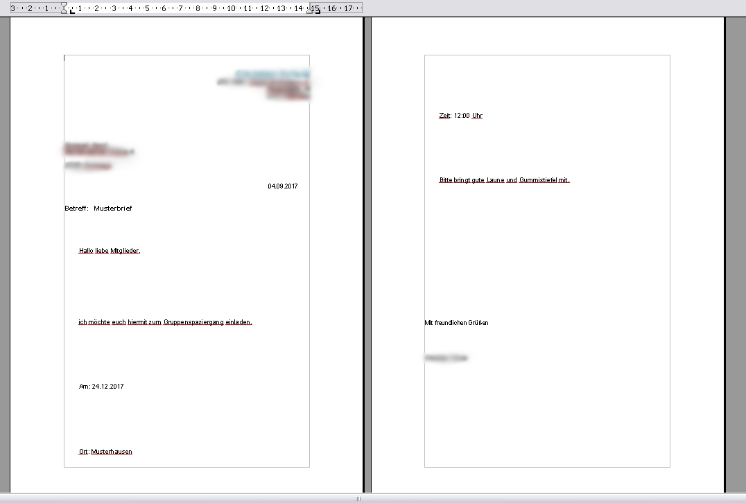

Und so das Resultat in Open Office, MS Word 2007
written communication result.jpg (57.54 KiB) 28637 mal betrachtet

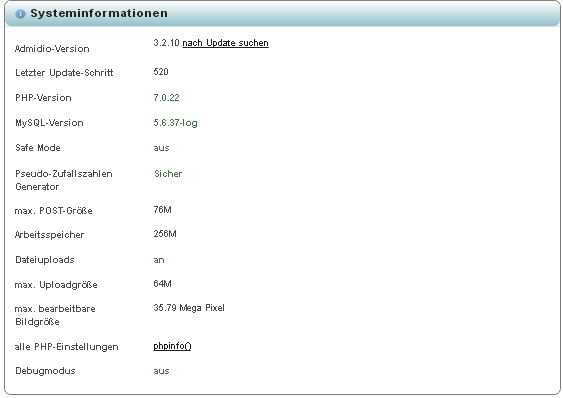

Systeminfo
Systeminfo
Jemand eine Idee wie ich das beheben kann?

Denke hier erzeugt der CKEditor einen Zeilenumbruch in der Html Ausgabe welcher dann auch so im Template umgesetzt wird. Durch den vordefienierten Zeilenabstand im Worddokument sprengt es dann die Formatierung.

Ich habe es bei mir noch einmal versucht. Mit OpenOffice bekomme ich den selben Fehler hin. Ich nutze normalerweise word 2016. Da wird das Dokument ordentlich angezeigt.
