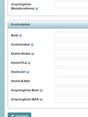

Meine mitgliedsbeitrag.php (Ausschnitt)
Beim Anlegen eines neuen Benutzers sind die Datenfelder von Mitgliedsbeitrag vorhanden. Jedoch wie im Bild zu sehen nur Ursprünglich Bank und Ursprüngliche IBAN. Muss da nicht vorher noch eine Eingabemaske für die orginale IBAN bzw. Bank vorhanden sein? Die o.g. Felder werden ja durch das Modul Mandatsänderung gefüllt, oder?
Sorry dass ich immer noch weiter nerven muss,
Gruß hermannhb
<?php
* Mitgliedsbeitrag
* Version 4.3.3
* Dieses Plugin berechnet Mitgliedsbeitraege anhand von Rollenzugehoerigkeiten.
* Author: rmb
* Compatible with Admidio version 3.3
* @copyright 2004-2019 The Admidio Team
* @see https://www.admidio.org/
* @license https://www.gnu.org/licenses/gpl-2.0.html GNU General Public License v2.0 only
//Fehlermeldungen anzeigen
//error_reporting(E_ALL);
require_once(__DIR__ . '/../../adm_program/system/common.php');
require_once(__DIR__ . '/../../adm_program/system/login_valid.php');
require_once(__DIR__ . '/common_function.php');
require_once(__DIR__ . '/classes/configtable.php');
//script_name ist der Name wie er im Menue eingetragen werden muss, also ohne evtl. vorgelagerte Ordner wie z.B. /playground/adm_plugins/mitgliedsbeitrag...
$_SESSION['pMembershipFee']['script_name'] = substr($_SERVER['SCRIPT_NAME'], strpos($_SERVER['SCRIPT_NAME'], FOLDER_PLUGINS));
// only authorized user are allowed to start this module
if (!isUserAuthorized($_SESSION['pMembershipFee']['script_name']))
$gMessage->show($gL10n->get('SYS_NO_RIGHTS'));
// Initialize and check the parameters
$showOption = admFuncVariableIsValid($_GET, 'show_option', 'string');
$pPreferences = new ConfigTablePMB();
$checked = $pPreferences->checkforupdate();
$checked = 0;
if ($checked == 1) //Update (Konfigurationdaten sind vorhanden, der Stand ist aber unterschiedlich zur Version.php)
$pPreferences->init();
elseif ($checked == 2) //Installationsroutine durchlaufen
admRedirect(ADMIDIO_URL . FOLDER_PLUGINS . PLUGIN_FOLDER .'/'.'installation.php');
$pPreferences->read(); // (checked == 0) : nur Einlesen der Konfigurationsdaten
$duedates = array();
$directdebittype = false;
$duedatecount = 0;
$paidcount = 0;
Gruß hermannhb
- benutzerprofil_ausschnitt.jpg (23.78 KiB) 24273 mal betrachtet

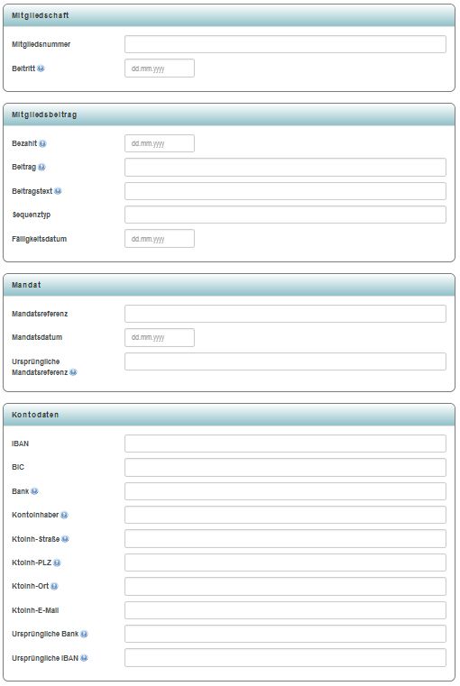

Re: Mitgliederbeitrag Installationsprobleme
Hallo hermannhb,
im Anhang ist ein Bild mit allen Profilfeldern, die durch das Plugin angelegt werden. Wenn diese vorhanden sind, ist der erste Schritt der Installation abgearbeitet worden.
In einem zweiten Schritt werden diverse Konfigurationsdaten erzeugt. Prüf mal mit phpMyAdmin ob diese vorhanden sind.
In deiner Datenbank sollte es eine Tabelle mit dem Namen adm_plugin_preferences geben. Alle Einträge die mit PMB__ beginnen sind von Mitgliedsbeitrag. Sind hier Einträge vorhanden (50 Stück!)? Vor allem, was steht als plp_value in PMB__Plugininformationen__version und PMB__Plugininformationen__stand?
- profillelder_von_mitgliedsbeitrag.jpg (37.69 KiB) 24265 mal betrachtet
Hallo rmb,
Vielen Dank für dein Geduld.
Hier liegt also "der Hund begraben". Es sind schon niht alle Felder vorhanden. Warum kommt dann eigentlich die Meldung "Alle notwendigen Profilfelder sind vorhanden"?
Außerdem fehlt in PHPMyAdmin die Tabelle "adm_plugin_preferences". Somit ist anscheinend die Installation schon nicht richtig durchgelaufen.
Leider taucht bei Aufruf der "deinstallation.php" auch nur ein weißer Bildschirm auf. Ich weiß also nicht, wie ich das Plugin deinstallieren und wieder neu installieren kann. Vielleich alles "per Hand" rauslöschen? Ich bin für jeden Tip dankbar.
Grüße hermannhb
Grüße hermannhb
- install1_ausschnitt.jpg (33.09 KiB) 24259 mal betrachtet
