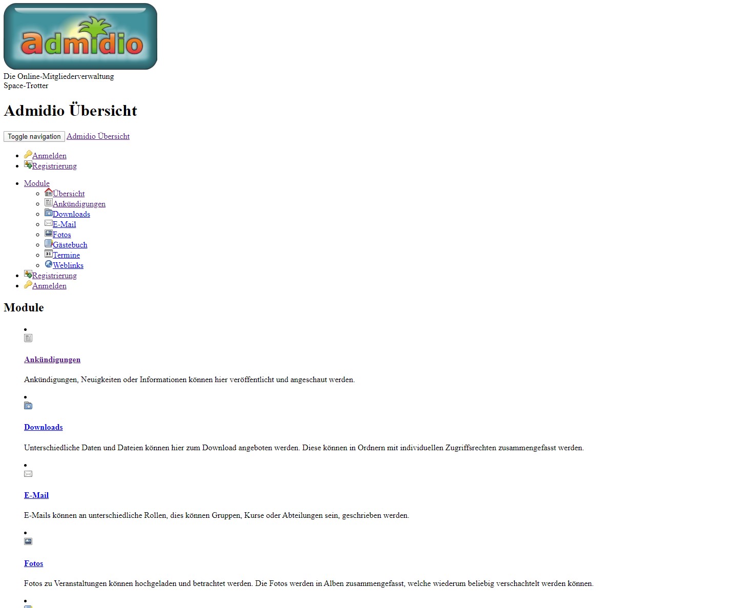

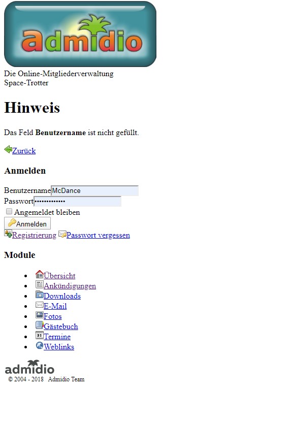

ich habe Admidio zuvor Testweise auf einen Testserver installiert und alles funktionierte ohne Probleme, nun da ich es auch auf einer Liveumgebeng installiert habe tun sich seltsame Fehler auf:
1. nach der Installation komme ich aus dem Fenster "Spenden" nicht mehr raus
2. öffne ich admidio in einem neuen Fenster sieht es so aus als wäre das Template defekt
3. Anmeldungen oder Registrierunen sind nicht möglich (Registrierungen erscheinen auch nicht in der Datenbank)
Der Frage vorbeugend bezüglich der Datenbank, es ist die selbe unveränderte Datenbankversion, lediglich wurde eine neue Datenbank für die Live Umbegung angelegt und ein neuer User dafür, exakt genau so wie in der Testumgebung.

Habe Die Lösung in einem 6 Jahre alten Beitrag gefunden
viewtopic.php?t=5985
Brause-Junior hat geschrieben: Dort stand
$g_root_path = 'http://www.xxx.net/Admidio';
dies ist falsch!
Richtig wäre:
$g_root_path = 'https://www.xxx.net/Admidio';
Das ganze Problem war also, das bei der Installation das HTTPS nicht übernommen wurde!
