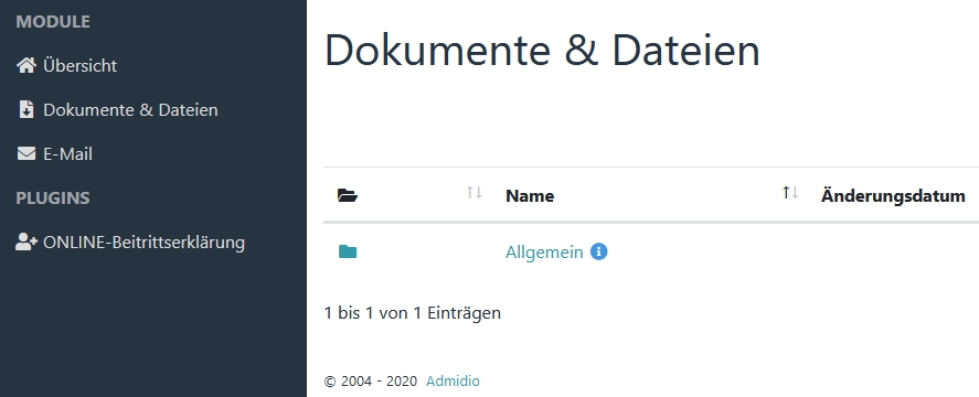

So sehen bei mir Besucher den Bereich Dokumente & Dateien:

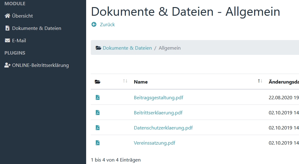

In Allgemein befinden sich Dateien zum Download:

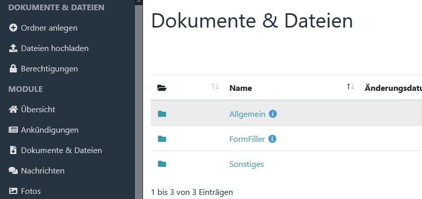

In Dokumente & Dateien sind aber noch zwei weitere Ordner (nur sichtbar für Berechtigte)
Geht alles mit Berechtigungen:
Dokumente & Dateien: "Sichtbar für: Alle (auch Besucher)"
Ordner Allgemein: "Sichtbar für: Alle (auch Besucher)"
Ordner FormFiller: "Sichtbar für: Administrator" (und noch weitere Rollen)
