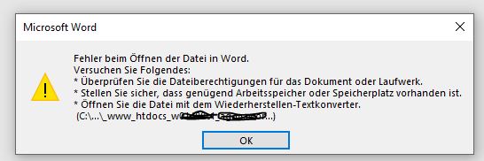

leider erhalte ich jetzt, sobald eine größere Anzahl Briefe gedurckt werden sollen direkt nach dem Download die folgende Fehlermeldung:
Hat jemand eine Idee, woran das nun wieder liegen kann?
Wenn ich die Datei speichere kann ich sie zwar mit openOffice öffnen, dort wird aber das Layout falsch wiedergegeben. Es kann also eher nicht am Arbeitsspeicher meines Rechners liegen.
Vielen Dank.

Hmm, kannst du mal auf unserem Demo-Bereich schauen, ob du das da auch nachvollzogen bekommst.
Habe dort das Plugin auch mal installiert:
https://www.admidio.org/demo/adm_plugin ... ations.php

da funktioniert es tadellos. 75 Mitglieder sind ja auch schon eine ganzen Menge.
Also liegt es an meiner Installation.
Gruß Henner

es scheint an meiner Briefvorlage zu liegen. Ich erstelle die nochmal neu.
Mit der demo_de hat es funktioniert.
Gruß Henner

ich habe meinen Fehler gefunden. Es lag weder am Plugin, noch am template.
Bei einem Mitglied hatten wir ein Sonderzeichen im Namen. Es war das &, weil jemand so eine Familie eingetragen hatte. Das hat dann wohl die Bearbeitung zerlegt.
Gruß und alles Gute & Gesundheit für 2021
Henner

Hallo Henner,
schön, dass du das herausgefunden hast.
Ich habe das mal trotzdem als Fehler des Plugins hinterlegt:
https://github.com/thomas-rcv/admidio-w ... /issues/21
