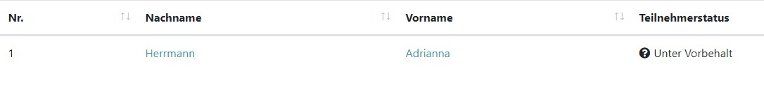

habe noch etwas gefunden was mich stutzig gemacht hat:
Meine Einstellungen:
Als ich die Termine mal durchgesehen habe bin ich auf das gestoßen:
Unter Vorbehalt??? Wie soll das gehen???

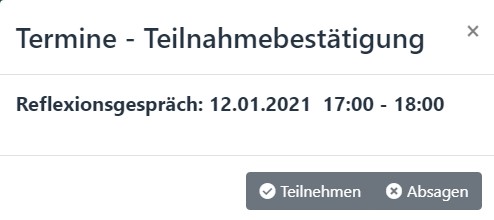

Anmelde Bildschirm:
Kein Wort von unter Vorbehalt.

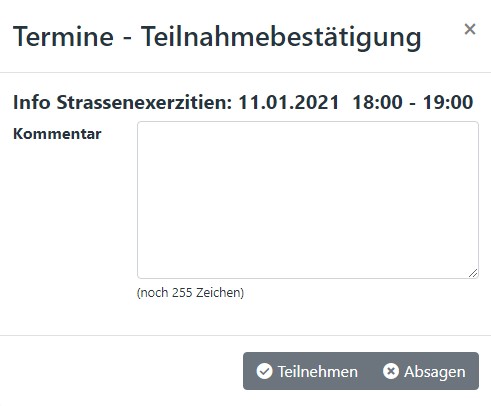

Daraufhin einen Benutzer selbst versucht zu editieren:
Auch kein Button unter Vorbehalt...
Einstellungen???
Alles ausgeschaltet, also woher holt der Eintragende diesen Button? Ich suche wie ein Esel und finde nichts was darauf hinweist.
Vor allem werden die Termine geblockt und ich kann den Benutzer nicht löschen, da er sich auch noch in zwei Terminen eingetragen hat. Kann nur die Teilnehmeranzahl von 1 auf 2. Wenn aber der Benutzer dann auf Zusagen klicken sollte, dann habe ich eine doppelte Belegung. Komm mit meiner Logik nicht mehr weiter

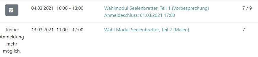

Dann setz ich das nächste Kuriosum unten dran:
Zwei Termine, absolut identische Einstellungen, der untere jedoch ist von der Teilnehmeranzahl nicht begrenzt und hat auch kein Anmeldeschluss. Aber dort ist keine Anmeldung mehr möglich.

UPDATE:
1. Beitrag
Nach Zusage zu einem Termin wird anstatt Du nimmst teil , unter Vorbehalt angezeigt. Hab das auch bei euch im Playground gemacht, GLEICHES ERGEBNIS zusage bedeutet unter Vorbehalt.

2. Beitrag
Im Feld Teilnehmerbegrenzung, Standard Wert = 0, setzt man diesen auf 1 dann kann man sich weiterhin eintragen. Setzt man diesen auf 0 zurück, dann ist eine Eintragung nicht möglich, denn ich denke dann wird in der DB tatsächlich eine 0 eingetragen anstatt NULL. Könnte ich mir vorstellen. Jedenfalls kann man sich nicht eintragen wenn eine 0 in der DB steht was ja sicher richtig ist, aber der Standard Wert außer Kraft ist
Habe im Playground den Vorstandsitzung Termin auf 0 gesetzt. Eintrag nicht mehr möglich! DIe Teilnehmerbegrenzung stand vorher auf 3. In der Kompaktliste wurde auch hier nicht 3/3 angezeigt.

Beiträge: 6351
Re: Noch ein Kuriosum in Termine
Admidio 4.0.3 ist jetzt raus und sollte deine beiden Probleme beheben.
