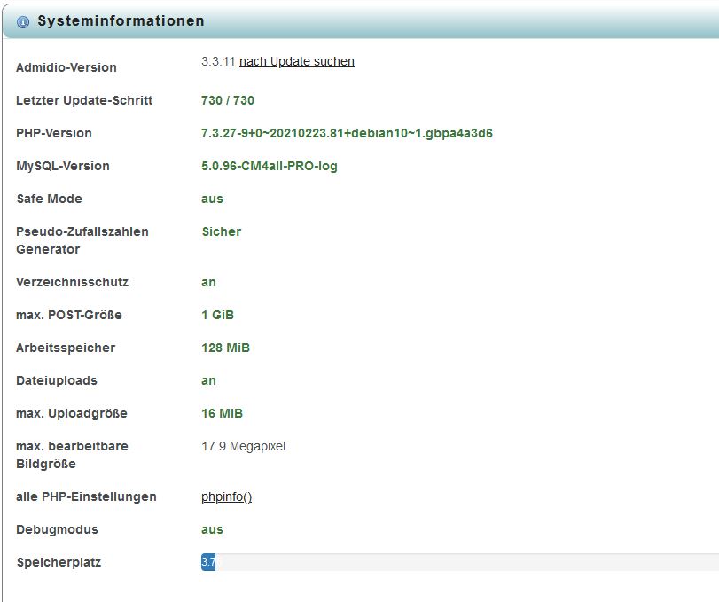

Ich habe
Admidio V3.3.11
PHP: 7.3.27 (Provider Telekom)
MySQL: 5.0.96 (auch Providerseitig)

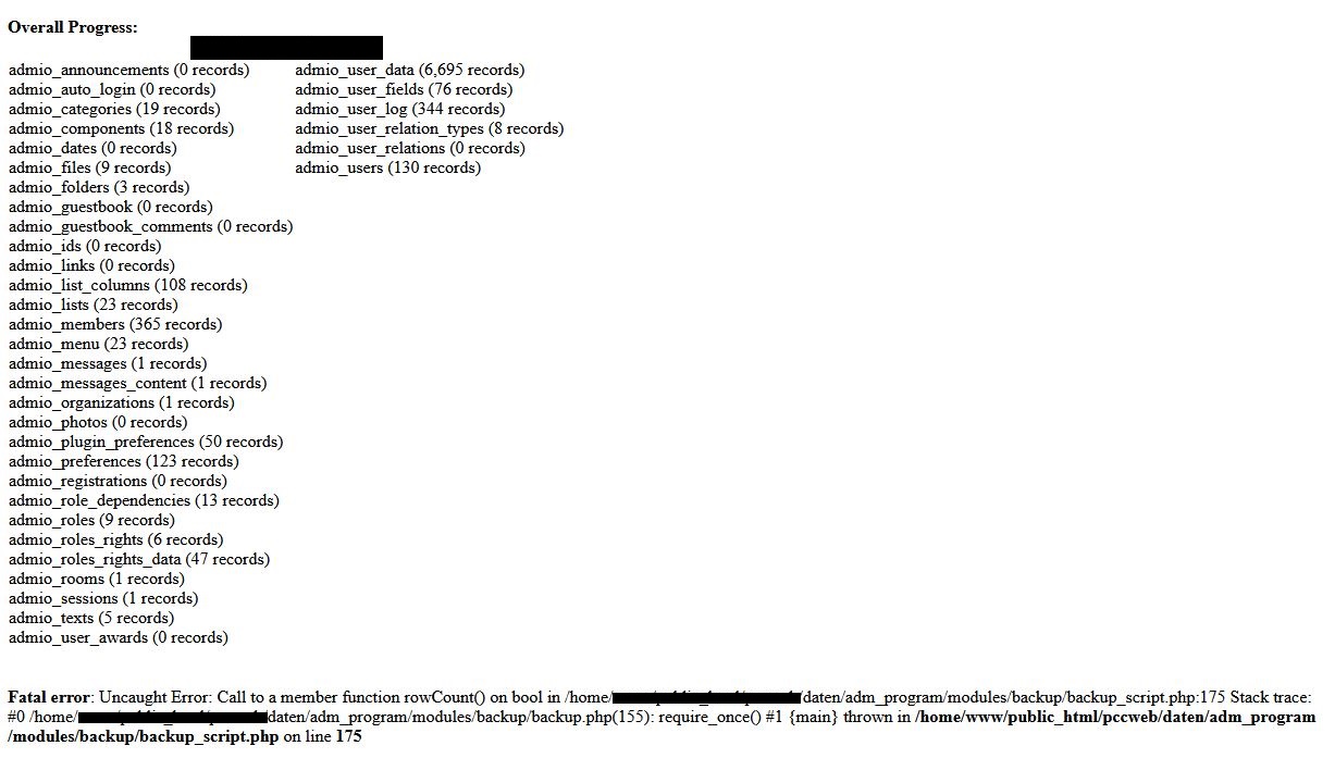

Er bricht mit einer Fehlermeldung ab:
"Fatal error: Uncaught Error: Call to a member function rowCount() on bool in /home/www/xxx/adm_program/modules/backup/backup_script.php:175 Stack trace: #0 /home/www/xxx/adm_program/modules/backup/backup.php(155): require_once() #1 {main} thrown in /home/www/xxx/adm_program/modules/backup/backup_script.php on line 175"

Geht nicht:
