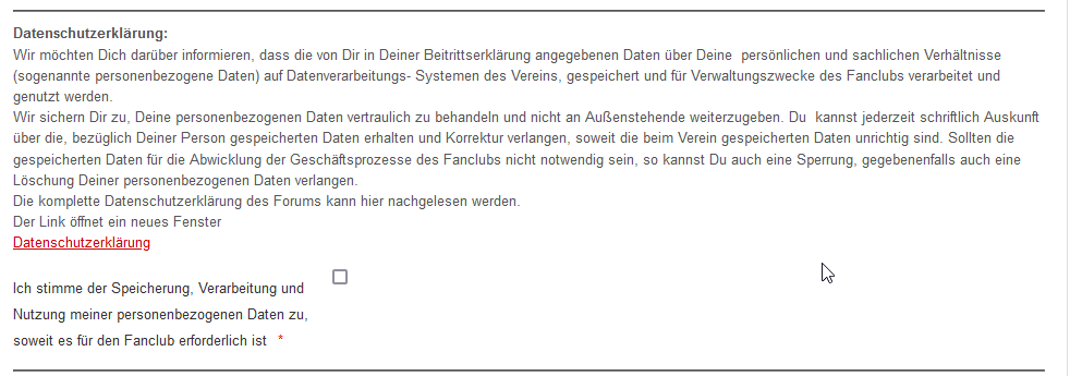

ich frimmel mich gerade in Admidio rein, bisher überzeugt es mich massiv!
Allerdings bräuchte ich eine kleine Hilfe beim erstellen eine Registrierungsformular.
Wir brauchen bestimmte Angaben und dazu einen Erklärungstext. Da hilft mit das i mit dem Popup leider nicht viel da in dem Erläuterungstext auch anklickbare Links sind die sich im Popup öffnen. Das funktioniert mit dem i nicht, also man kann es anlegen, aber bis ich den Link anfahre mit der Maus geht das Popup wieder zu.
Bestes Beispiel ist die Datenschutzerklärung.
Im Anhang mal ein Bild des alten Formulars.
Wie kann ich das am besten umsetzen?
Und falls es so was schon gibt - war ich zu dumm es zu finden. Sorry!
Danke und sonnige Grüße
Horst

wie Thomas schon ausgeführt hat, ist "Declaration of Membership" die ONLINE-Beitrittserklärung. Eine kurze Beschreibung gibt es, wenn du links im Menü unter Module "Infobereich" anklickst und anschließend unter Filter "Declaration of Membership" wählst.
Das Plugin ist auch auf der Demoseite installiert: unter Plugins "Declaration of Membership" (Die Dokumentation ist in dem kleinen, blauen "i" (Informationen) versteckt). Wenn Du das Plugin aufgerufen hast, gibt es links oben im Menü den Link "Einstellungen". Hierüber siehst du dann, wie man die einzelnen Texte definieren kann.

warum die Registrierung ausgeschaltet sein sollte, habe ich in der Doku des Plugins dargestellt. Du musst hier unterscheiden, möchtest du, dass sich ein neuer Nutzer/ein neues Mitglied auch an Admidio anmelden kann oder nicht. Eine Registrierung dient hauptsächlich dazu, einen Account zum Anmelden zu erzeugen, das Plugin jedoch soll nur die Daten des neuen Mitglieds ins System bringen (aber ohne Nutzeraccount; deshalb Registrierung inaktiv).
Das Plugin Version 2.1.0 ist für Admidio 4.1 angepasst. Bei einem weißen Bildschirm ist es am Besten, den Debug-Modus in der config.php zu aktivieren (--> $gDebug=1;), dadurch werden zusätzliche Fehlermeldungen am Bildschirm ausgegeben.
@OliverK
geh in die Profilfeldpflege (Administration-Einstellungen-Module-Profil-zur Profilfeldpflege wechseln).
Jetzt eine neue Kategorie anlegen mit dem Text "Zustimmungen" (oder auch anders). Anschließend erstellst du neue Profilfelder in dieser Kategorie mit Datentyp "Checkbox". In der Demo wurde z.B. als Name eines dieser Profilfelder der Text "Anerkennung der Satzung" eingegeben. Der Infotext mit dem Link, (Hiermit bestätige ich....) wird im Plugin definiert (über Einstellungen-Pflichtfelder und Infotexte)
