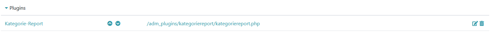

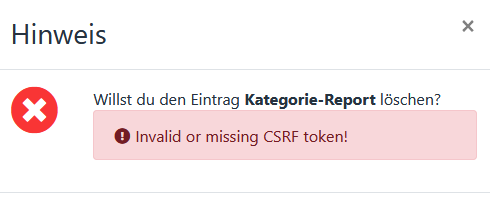

Da der Kategroeireport jetzt "fest eingebaut" ist, wollte ich den Eintrag aus dem Menü "Plugins", von wo aus ich das Plugin bisher aufgerufen hatte löschen. Leider erhalte ich folgende Fehlermeldung:
Was ist mit dem Token gemeint?

Im Kategoriereport gibt es dann oben links den Menüpunkt Konfiguration. Dort kannst du neue Reporte konfigurieren.
Kannst du mal den Browser schließen und neu starten. Geht es jetzt mit dem Löschen des Menü-Eintrags?

Vor dem Entfernen des Menüeintrages sollte im Plugin unter Einstellungen-Optionen die Deinstallation durchgeführt werden. Diese Deinstallation entfernt jetzt nicht mehr benötigte Einträge in der Tabelle adm_plugin_preferences.

Vielen Dank für eure Rückmeldung. Ich habe das alte ("externe") Modul wie beschrieben entfernt und die "Standardliste" in den Admineinstellungen geändert. Jetzt klappt alles.
