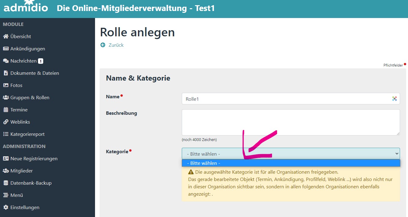

ich habe im Demo-Bereich eine neuen Organisation Test1 angelegt.
Danach habe ich in "Gruppen und Rollen" zunächst eine Kategorie angelegt. Als ich nun bei der Anlage einer Rolle die Kategorie auswählen wollte wird diese bzw. gar keine angezeigt.
Als ich mich dann wieder abgemeldet hatte um mich in die Demo Organisation einzuloggen hat diese funktioniert. Als ich wieder in meine Test1 einloggen wollte erscheint keine Auswahlmöglichkeit mehr bei der Anmeldung. Er ruft nun immer die Die Online-Mitgliederverwaltung - Demo-Organisation auf ohne eine Möglichkeit die Organisation zu wechseln.

du müsstest mir noch einmal genauer beschreiben, wie du genau vorgegangen bist und was dann nicht funktioniert hat.
Ich habe eine neue Organisation Test1 angelegt.
Anschließed habe ich mich als Admin unter Test1 angemeldet.
Dort habe ich nun eine neue Rollenkategorie angelegt.
Anschließend konnte ich eine neue Rolle in dieser Kategorie erfolgreich anlegen.

1. Ich habe wieder im Demo-Bereich Organisation "Test1" erstellt.
2. Dann unter Rollen und Gruppen einen neue Kategorie "Kategorie1" angelegt.
3. Und dann versucht eine Rolle zu erstellen. Da mir aber keine Kategorie angezeigt wird auch die angelegte nicht und dies ein Pflichtfeld ist, kann ich auch die von mir gewünschte "Rolle1" nicht erstellen (Bild)
Anmeldung erfolgte jeweils mit Admin Admidio
Gruß Manu

Vielen Dank Fasse.
Mit der neuen Version funktioniert es nun im Demo-Bereich
