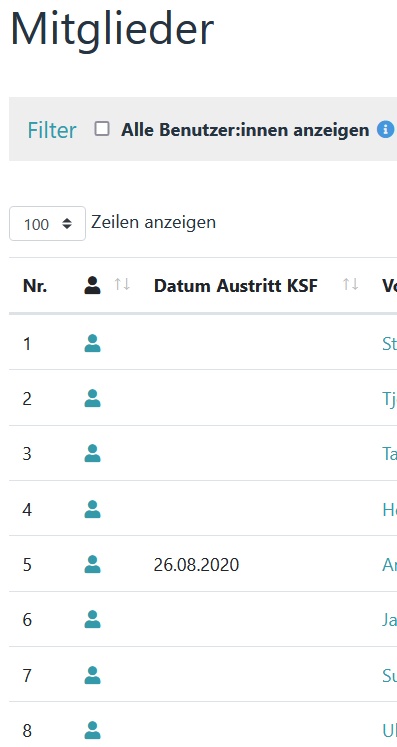

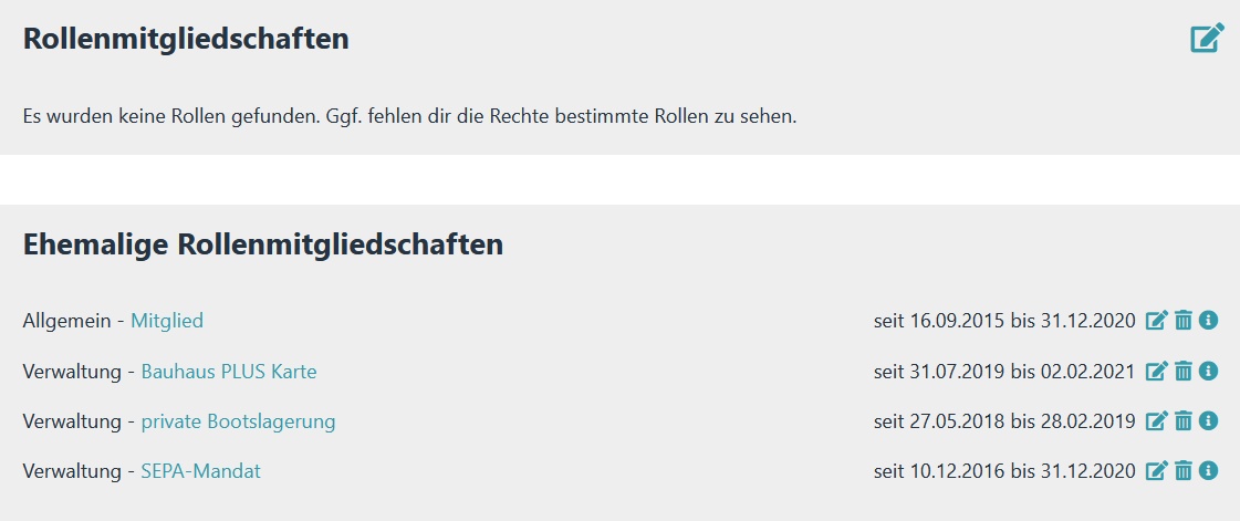

nochmal Danke für die bisherige tolle Problemklärung. Leider sind noch nicht alle Probleme damit behoben:
1. Die Mitglieder der inaktiven Rollen werden immer noch angezeigt, wenn man den Knopf "Alle Benutzer:innen anzeigen" drückt und das leider auch bei Nutzern, die keine Berechtigung haben diese inaktiven Rollen zu sehen.
2. Bei der normalen Anzeige werden nicht nur die aktuellen Mitglieder der aktiven Rollen angezeigt, sondern auch noch diese, die mal in Teilnehmerlisten aufgeführt wurden. Ich habe das festgestellt, weil meine Kontrollperson in den aktiven Rollen als ehemalige markiert ist, in der Anlistung unter Mitglieder aber auftaucht:
admidio -ehemalige rollen.jpg (72.24 KiB) 25338 mal betrachtet
Man sieht, dass sie nicht mehr Mitglied einer aktiven Rolle ist. In der Mitgliederverwaltung stellt sich das dann so dar:
admidio -beispiel ausgetreten.jpg (40.67 KiB) 25310 mal betrachtet
Da wird sie dann eben auch angzeigt, hier herausgehoben mit der Anzeige des Austrittsdatum.
Viele Grüße aus Bremen
Norbert

Re: Fehler bei Anzeige der "Mitglieder"
Hallo Norbert,
zu 1: Die Funktion "alle Benutzer anzeigen", zeigt wirklich alle Benutzer aus der Datenbank an. Das wird auch so im Tooltip gesagt. Falls du das nicht wünschst, kannst du diese Funktion in den Einstellungen deaktivieren. Das war aber so auch schon in den vorherigen Versionen so.
zu 2: Das ist tatsächlich noch ein Fehler der in die 4.1 reingerutscht ist, als ich das Modul umgebaut habe. Der Fehler ist dann zukünftig ab der 4.1.8 behoben.
