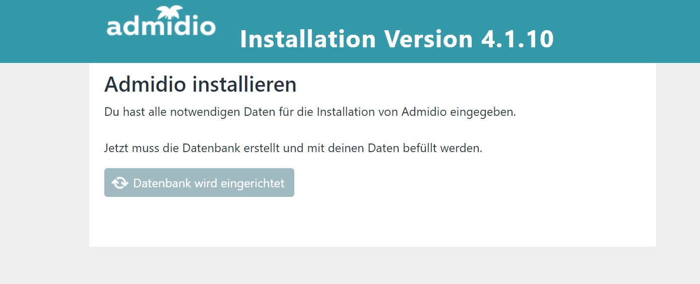

Hallo kann mir wer helfen ich versuche seid gestern eine Installation leider bleibt es immer beim Jetzt Installieren hängen,
es wird nichts auf die Datenbank geschrieben folgendes zeigt der debug Modus. Kann mir jemand helfen?

Beiträge: 6390
Re: Erstinstallation SQL Fehler Datenbank wird nicht beschrieben CODE: 42S02
Hat Dein Datenbank Benutzer eben keine Rechte eine Tabelle anzulegen?

Alle berechtigungen erteilt

Hmm, ok.
Was mich gerade noch wundert ist, dass der Fehler aus einer index.php ausgelöst wird.
Soweit ich dich verstanden habe, bist du aber bei der Installation schon im letzten Schritt. Dort wird keine Index.php aufgerufen. Erst wenn die Installation komplett durchgeführt wurde. Gibt es noch andere Fehler in einer Logdatei?

Genau ich habe jetzt noch einmal eine Frische Installation gemacht und die Seite während der Installation aktualisiert plötzlich gehts. Vielen Dank trozdem für die Hilfe
