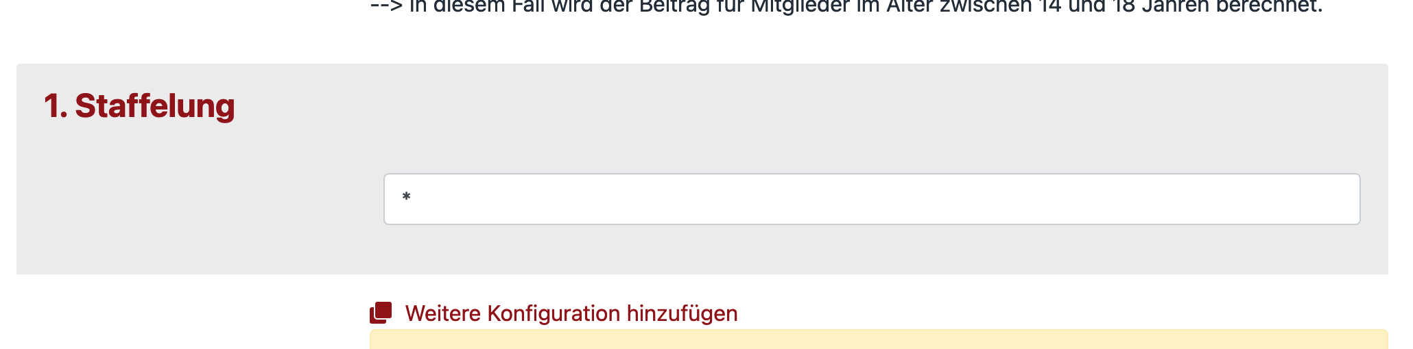

Vielleicht liegt es auch am Browser, der da was falsch interpretiert...
Mac - Firefox der aktuellen Version
über den Link
...com/adm_plugins/mitgliedsbeitrag/preferences.php
auf dem Reiter "Altersgestaffelte Rollen"
Bild 1
Bild 1
Bildschirmfoto 2022-07-05 um 20.17.42.png (61.5 KiB) 22796 mal betrachtet
Kann ich, da wo nur das * steht, nur ein Zeichen eingeben.. sprich entweder das * oder ein anderes Zeichen...

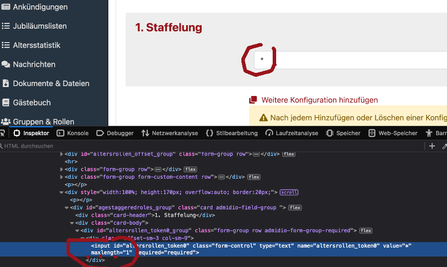

Hier im Screenshot vom Quelltext steht " maxlengh="1" " - mache ich diesen Code-Schnippsel via Entwicklertool weg, kann ich wieder mehrere Zeichen eingeben.
Hier im Bild auch zu sehen...
Bild 2
Bild 2
Bildschirmfoto 2022-07-05 um 20.18.10.png (177.58 KiB) 22796 mal betrachtet
Weißt du was ich jetzt meinte?

Alles klar, aber das ist alles richtig. Das ist genau wie ich in meiner ersten Antwort geschrieben hatte. Man kann als Trennzeichen nur ein Zeichen eingeben, also nur ein * oder nur ein - oder....
Benötigt man mehrere Staffelungen (%, * und -), so muss man "Weitere Konfiguration hinzufügen" auswählen. Dadurch werden zusätzliche Konfigurationen hinzugefügt, bei der man dann jeweils wieder ein Zeichen (und nur ein einziges Zeichen) als Trennzeichen definieren kann.
Um nochmal auf das Beispiel in meiner ersten Antwort zurückzukommen. Ich verwende drei Staffelungen. Die 1. Staffelung mit dem Zeichen %, die 2. Staffelung mit dem Zeichen * und die dritte Staffelung mit dem Zeichen -.
In den Rollen der Staffelung mit dem * (Mitglieder * 0* bis *13* Jahre, Mitglieder *14* bis *17* Jahre, Mitglieder *18* bis *59* Jahre, Mitglieder *60* bis *99* Jahre) sind alle Mitglieder die einen Beitrag abhängig vom Alter bezahlen.
In den Rollen der Staffelung mit dem % (Aktiv A-Jugend %17% bis %18% JFG, Aktiv B-Jugend %15% bis %16% JFG, usw) sind alle Fußballer die einen Spartenbeitrag bezahlen.
