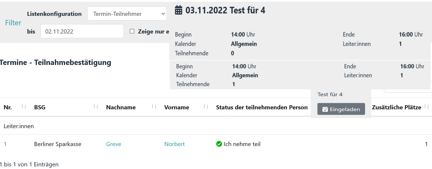

Nun abgemeldet und als anderes Mitglied angemeldet und bei dem soeben eingerichtetem Termin 'eingeladen' gedrückt;
so sehen meine bisherigen Aktivitäten aus:
Termin für max. 4.png (74.6 KiB) 13075 mal betrachtet
warum erscheint 'eingeladen' und nicht z.B. 'teilnehmen' ?

naja eigentlich ist die Logik doch klar. Leiter werden nicht mitgezählt, alle anderen schon.
Die Schaltfäche ist übrigens in der 4.2 genau in "Teilnehmen?" umbenannt worden. Der jetzige Name ist wirklich nicht gut.
