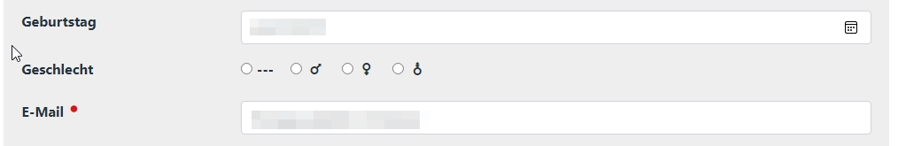

ich habe heute auf V4.2.0 aktualisiert und dabei folgendes Fehlverhalten gesehen:
Wenn ich ein Mitglied auswähle und das entsprechende Profil bearbeite, bleibt die Anzeige des Geschlechts leer.
In der normalen Mitgliederliste oder im Profil ist die Anzeige ok und wird auch übernommen, wenn das Geschlecht geändert wird - nur im Dialog "Profil bearbeiten" tritt der Fehler auf.

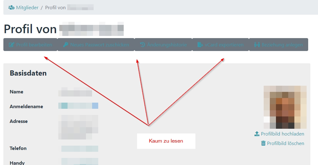

Abgesehen davon sind die Auswahlmöglichkeiten wirklich sehr schlecht lesbar.

Beiträge: 6389
Re: Geschlechtsanzeige in "Profil bearbeiten" leer
das mit dem Geschlecht schaue ich mir mal an.
Bei den Buttons hat der das neue CSS nicht vollständig übernommen. Halte mal die Shift-Taste gedrückt und klicke mit der Maus auf neu laden.

Heute hab ich Admidio erneut gestartet - und die "schlecht lesbare Beschriftung" war verschwunden und die "neuen" Buttons sind top lesbar - das hat sich also erledigt.

Beiträge: 6389
Ich habe jetzt Version 4.2.1 hochgeladen, dort ist der Fehler mit den Radio-Buttons behoben. Du brauchst eigentlich nur den Theme-Ordner auszutauschen bzw. dort nur den Template-Ordner.
WeT-Klb
Beiträge: 40
Wohnort: Kulmbach
Beitrag von WeT-Klb »
Ich habs leider zu spät gelesen und bin so vorgegangen, wie bei einem regulären Update.
Auf jeden Fall scheint jetzt auch das behoben zu sein.
Alles läuft 1a.
