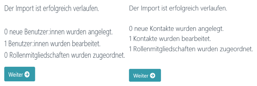

Halle Fasse,
mir ist heute aufgefallen,
dass beim importieren von Mitgliederdaten (Ergänzen) NICHT nur die vorgegebenen Felder ergänzt werden
sondern auch der Beginn in der Rollenmitgliedschaft mit dem heutigen Datum versehen wird !?
Protokoll :
Import v4.2.14 und V4.3.3 ergänzen.png (69.61 KiB) 29589 mal betrachtet

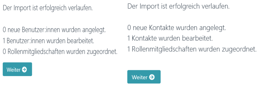

und es werden beim importieren (Ersetzen) nicht nur die vorgegebenen Felder ersetzt sondern ALLE
natürlich wird auch der Beginn in der Rollenmitgliedschaft mit dem heutigen Datum versehen !?
Protokoll :
Import v4.2.14 und V4.3.3 ersetzen.png (64.07 KiB) 29589 mal betrachtet
